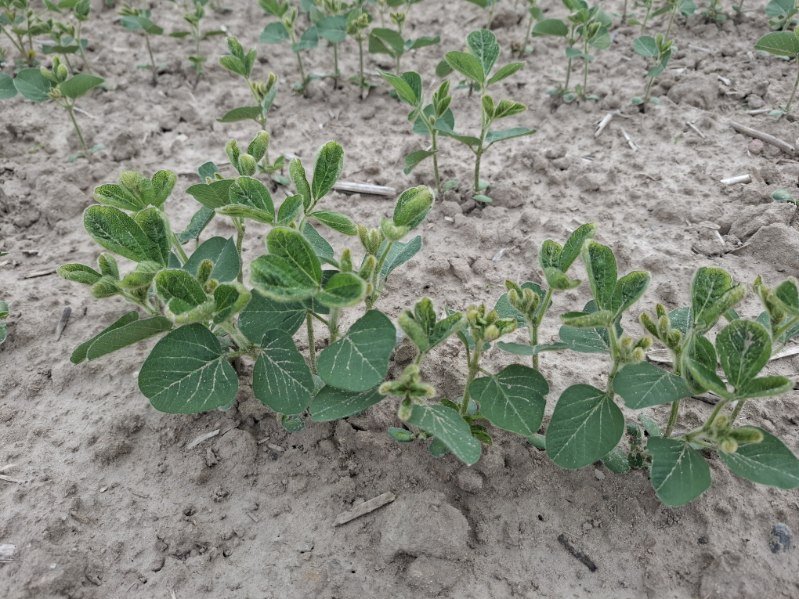

Tak wygląda po innym przedplonie. Metrybuzyna tu była i nic. CTU ani DFF nie stosuję, obornika też nie.
A po rzepaku tak:

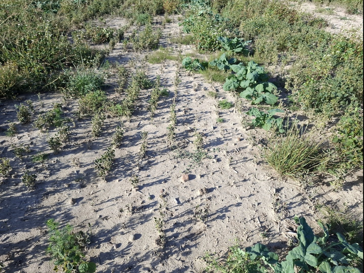

Soja nie daje rady niestety. Zastanawiam się czy dobijać TIFF-em czy dać tylko graminicyd na dzierżawie aby się ten wyczyniec nie rozsiewał. Za rok pewnie zrezygnuję z rzepaku aby pola odkazić.

Zalegający aminopyralid pali.

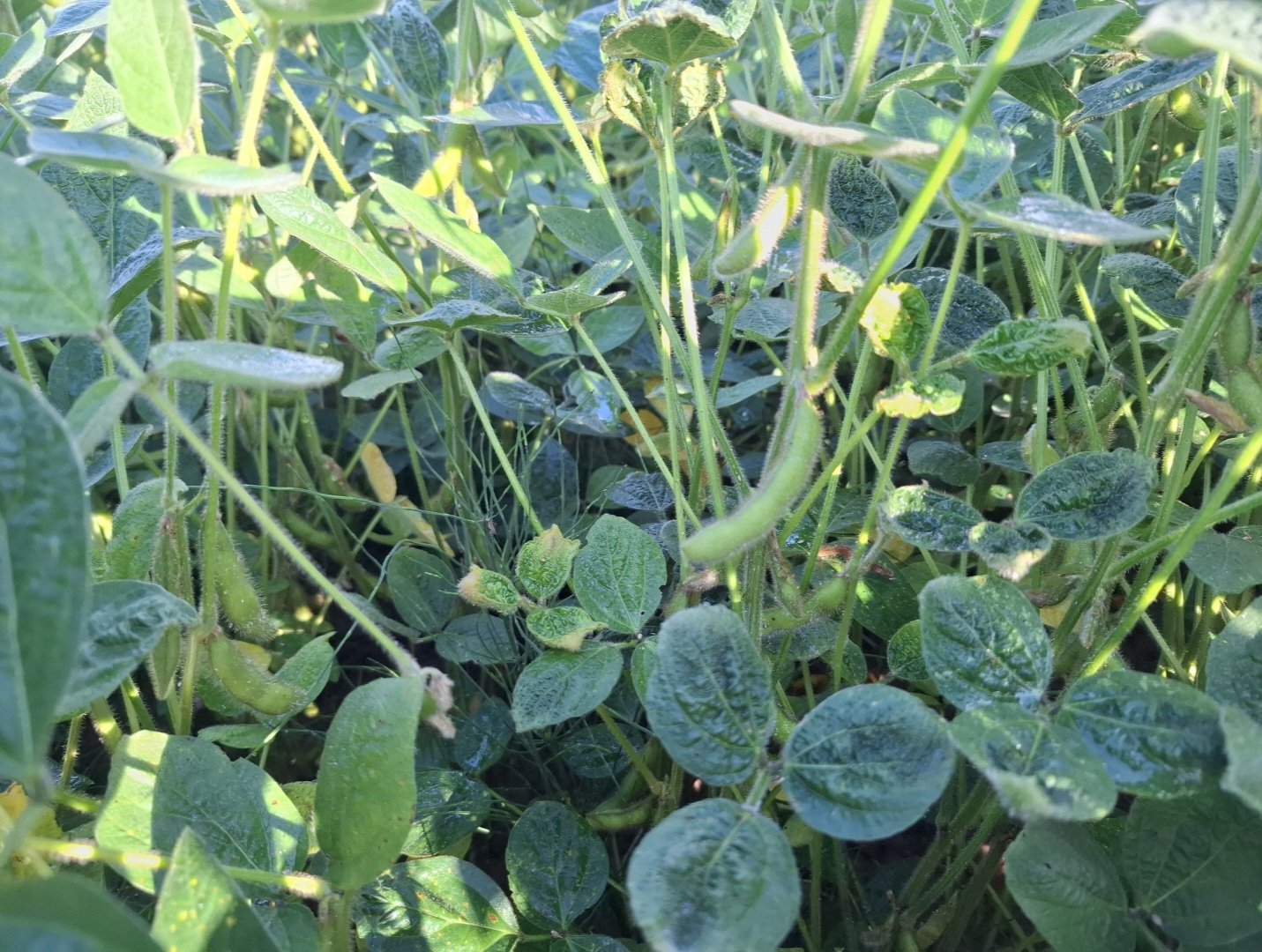

Dolne strąki zawiązane na ok 15 cm, niektóre nawet trochę wyżej. Będzie można śmigać.

To nawet nieźle ale strąki zwisają i trochę zawsze przetniesz bo to gdzieś się pochyli, to jakaś nierówność, to nie wiadomo dlaczego. U mnie z 10% tylko przetrawiła aminopyralid, na glinie najlepiej się rozłożył, reszta stoi jak zaklęta i straszy wyglądem oraz się zachwaszcza bo nie poprawiałem niczym.

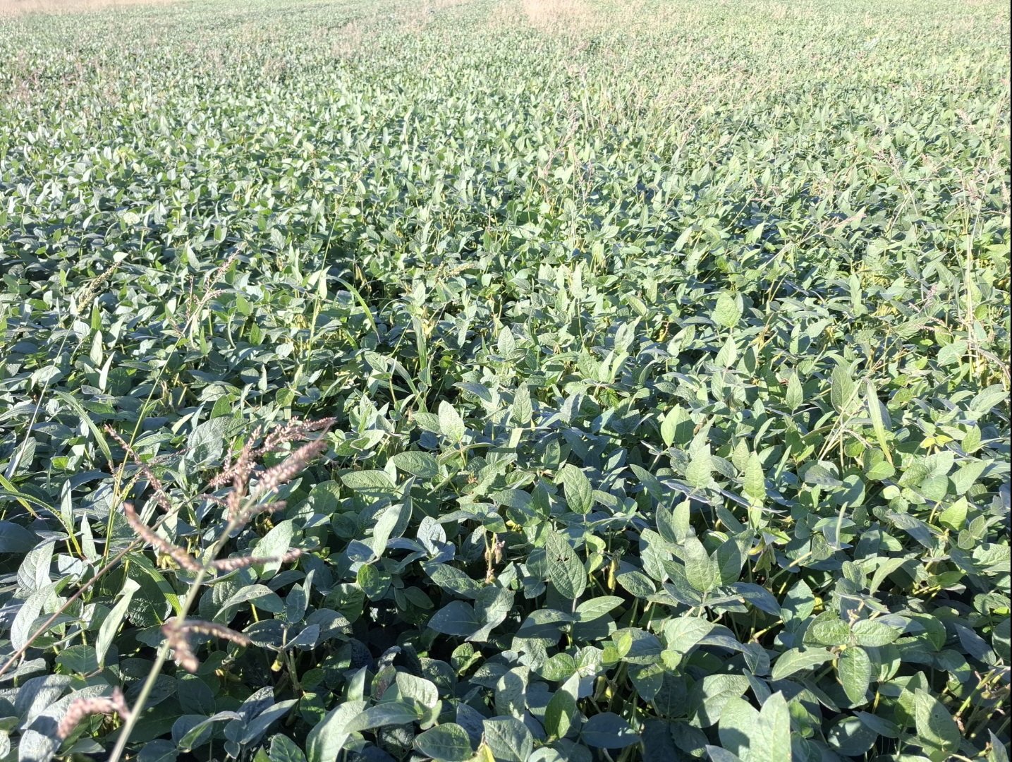

Generalnie trochę się zregenerowała, tutaj tylko raz był aminopyralid więc jakoś to przetrwała ale chwastnica i wyczyniec radzą sobie dobrze bo nie chciałem jej męczyć herbicydami.
Trafiają się strąki nawet po 4 ziarna.
Ale tuta to spalona, duża kumulacja aminopyralidu
Za to gryka, która była w materiale siewnym radzi sobie super ale nigdy pewnie nie dojrzeje. Niedaleko tej działki jest posiana gryka na miód, była siana 2 tygodnie później i dawno przekwitła a ta nie przestaje kwitnąć.
Tych placów powyżej jest mało, mniej więcej tak wygląda tam gdzie jest skumulowany herbicyd z rzepaku.
